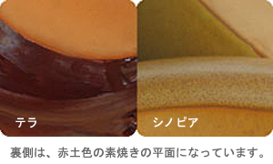

■直火にかけられる”耐熱土” ガストロノミアの土鍋とオーブンウェアは、天然の鉄分やシリカ(古代の藻の堆積物)を含んでいるイタリアの赤土で作られます。陶土に細かな気孔が多数あるのが特徴で、オーブン・直火に使う事ができます。 画像は、土鍋やオーブンウェアを裏から見た状態です。熱を充分にお鍋全体にいきわたらせるために、裏側は平たく素焼の状態になっています。

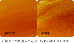

■陶土が奏でる”音楽”・貫入(かんにゅう)とは 陶器土にかける上薬を「釉薬(ゆうやく)」といいます。この赤土製品に使われている色は、こげ茶色の「テラ」とオレンジ色の「シノピア」。どちらも、表面には貫入(かんにゅう)と呼ばれるヒビ模様が入っています。 貫入は、陶土と釉薬の相関によって必ず生じ、耐熱性と強度を備えるために必要なものです。貫入は加熱すると増え、だんだん安定してきます。加熱時には「パチパチ」と亀裂音が聞こえる事があります。やがて、貫入が模様のように落ちつき、使いこまれた道具の風格が楽しめます。
