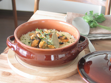

1. 別鍋でムール貝と白ワインを強火で蒸らす。殻から出して煮汁と身にわけ、汁は漉す。ジャガイモは皮をむき5mmにスライスする。
2. 土鍋にオリーブオイルをひき、中火でにんにくと玉ねぎをしんなりとするまで炒めたら、米を洗わずに加えて透明になるまで炒める。
3. ムール貝の煮汁に熱湯を加えたもの計300ccを2に加えて強火にかける。
4. 沸騰したら塩をふり、ジャガイモ、ローリエ、タイムを加えて蓋をして弱火で9分加熱する。
5. 火を止め、ムール貝の身を加えて10分ほど蒸らし、パルミジャーノチーズ、イタリアンパセリを加えて混ぜ合わせる。
"Tiella"とはオーブン用の器"teglia"の方言です。野菜や米を下ゆでしたものを層にしてオーブンで焼いたものです。土鍋を使ってイタリア版の炊き込みご飯にアレンジしました。おいしいアルデンテに仕上がります。 使用したお鍋は 直火鍋テラ 20p   「食材:イタリア米について」 米は洗わずに炒め、水分を加える前にオイルをコーティングさせると崩れにくいです。日本米なら水分の少ない古米がおすすめです。
 「沸騰したら手早く」 沸騰したら水分が蒸発しないように手早く材料を加え、早めに蓋をするのが、ふっくらとおいしく仕上がるポイントです。
使用したお鍋は 直火鍋テラ 20p 詳細は画像をクリック

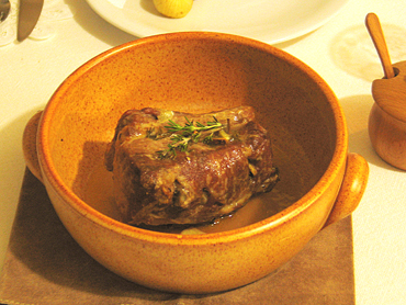

1. ニンニクは皮をむいて半分に切って芯を取り2mmに切る。ローズマリーとセージは1cmに切る。豚肉の表面に塩をこすりつける。
2. ペティナイフで豚肉の表面に10箇所ほど1cmの深さに切り込みを入れ、ニンニク、ローズマリー、セージを組み合わせて詰める。
3. シノピア丸皿にオリーブオイルをひき、肉をのせて肉全体にオイルが絡まるようにし、200度のオーブンで40分焼く。
4. 肉を裏返して白ワインを加え、さらに20〜30分焼く。途中で焼き汁を肉にかけ、全体にこんがりと焼き色がつくまで焼く。
. 焼きあがったら取り出して1〜1.5cmの幅に切り分け、お好みで白胡椒、岩塩と一緒に熱々をいただきます。
"Arista"とは、イタリアトスカーナ地方の郷土料理です。"アリスタ"とはラテン語で"上の部分"を表すことから、豚の背肉のことを言います。手に入りやすい豚肩ロースでアレンジしました。クリスマスなどのおもてなし料理にもどうぞ。  「豚肉のオーブン焼きはシノピア丸皿で!」 このお料理は調理中に豚肉の焼き汁が飛びやすいので、 シノピア丸皿のような深めのオーブン皿を使うのがオススメです。     使用したお鍋は シノピア丸皿 21cm 詳細は画像をクリック
